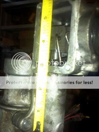

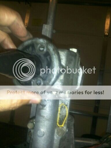

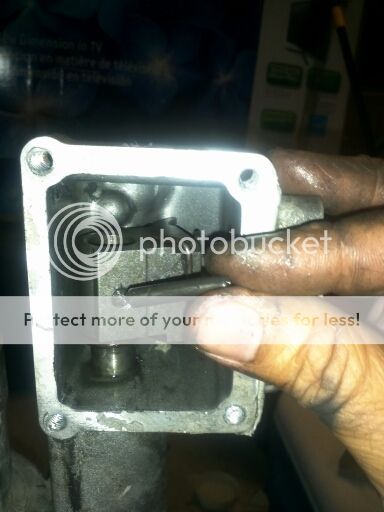

Migelito se tiro un mensaje con lo siguente y decidí tomarle fotos al invento.

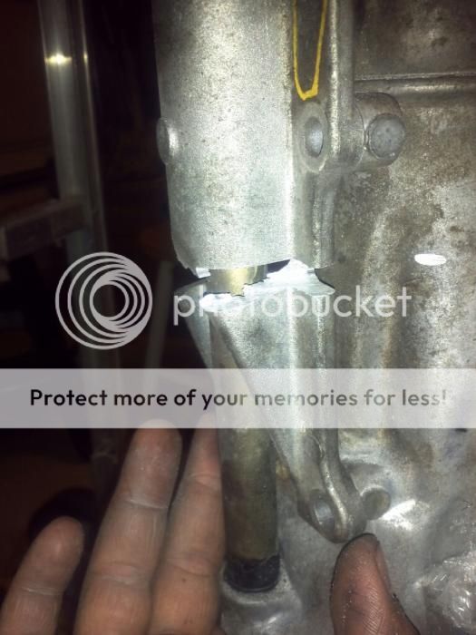

"yo lo hago,tienes que sacar el shifter vas a cortarlo mas de la mitad que te quede solo los dos tornillos de atras y vas a moverlo hacia el frente , solo lo van a agarrar dos tornillos,tienes que picarle lo mismo al tubo del sable y al sable tambien tienes que picarle lo mismo y hacerle un agujero nuevo para el bolillo de la palanca,debe ser lo mas preciso posible"
La medida que yo to me fue de 4 1/8" del centro del tornillo al centro del roll pin
Tienes que espripar el shifter túnel y no botes el bolín de acero.....el roll pin caerá en la parte portero después de martillarlo

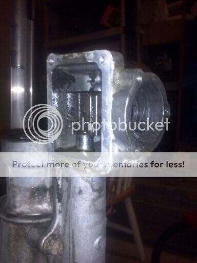

Corta primero y después plancas la pieza , el fijo en la siguen foto tuve que eliminarlo

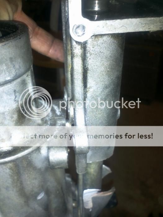

yo prefiero que taladres antes de cortar el sable o varilla de cambios así puedes verificar el angulo varias veces, yo le pase la pulidora un poco para crear una área plana para la barrena
Tuve que cortar la orejita del roto del tornillo y el fijo ,pues me molestaba con la compuertita
Este proyecto puedo ser mas preciso si desmontan la cola de la transmisión y taladran el sable en un taladro de banco, yo lo hice con uno de mano utilice una barrena mas pequeña y al ser mar pequeña podía gastar hacia los lados para corregir el error...
